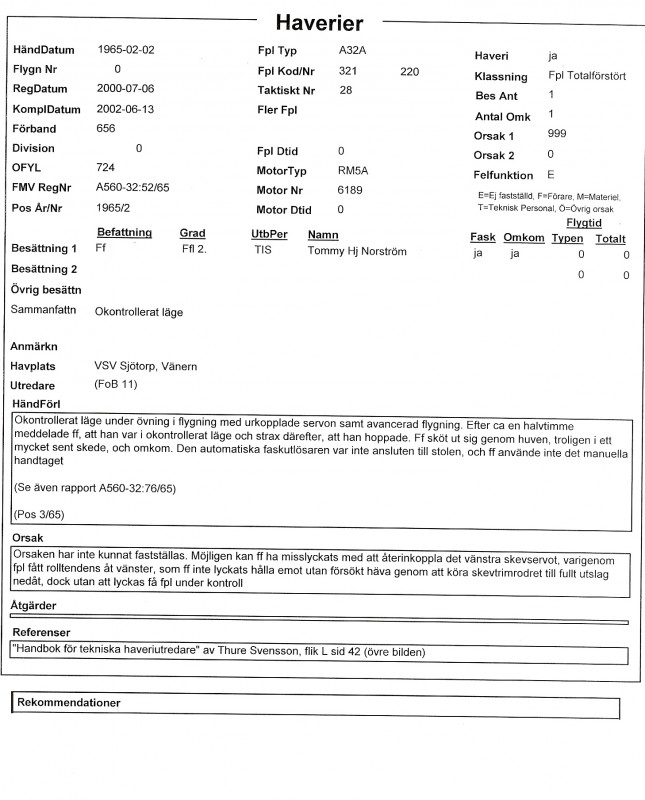

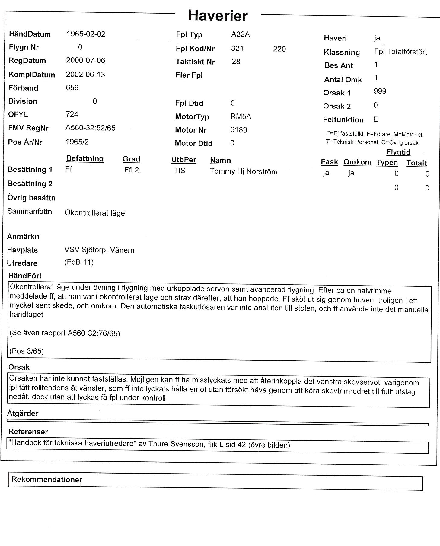

Totalhaveri 1965-02-02 vid Sjötorp i Vänern. Fältflygare 2.grad T. Hj. Norström (TIS) omkom.
Kasserat 1965-07-02. Till F 6 förfogande som övningsobjekt i brand- och räddningstjänst.

Som framgår så hamnade den sedan på F6 som övningsobjekt !!
jag har sett bilder på planet efter att det bärgats ,och kroppen var faktist nära på hel !!
bara vingarna ,mm var avslitna
Piloten hittades inte förrän långt senare ,han satt då kvar i stolen som hamnat i tät vass vid strandkanten

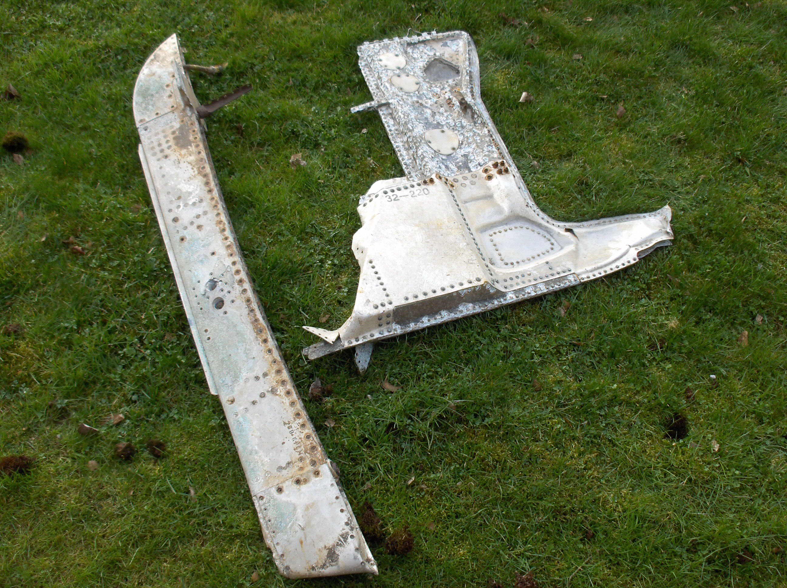

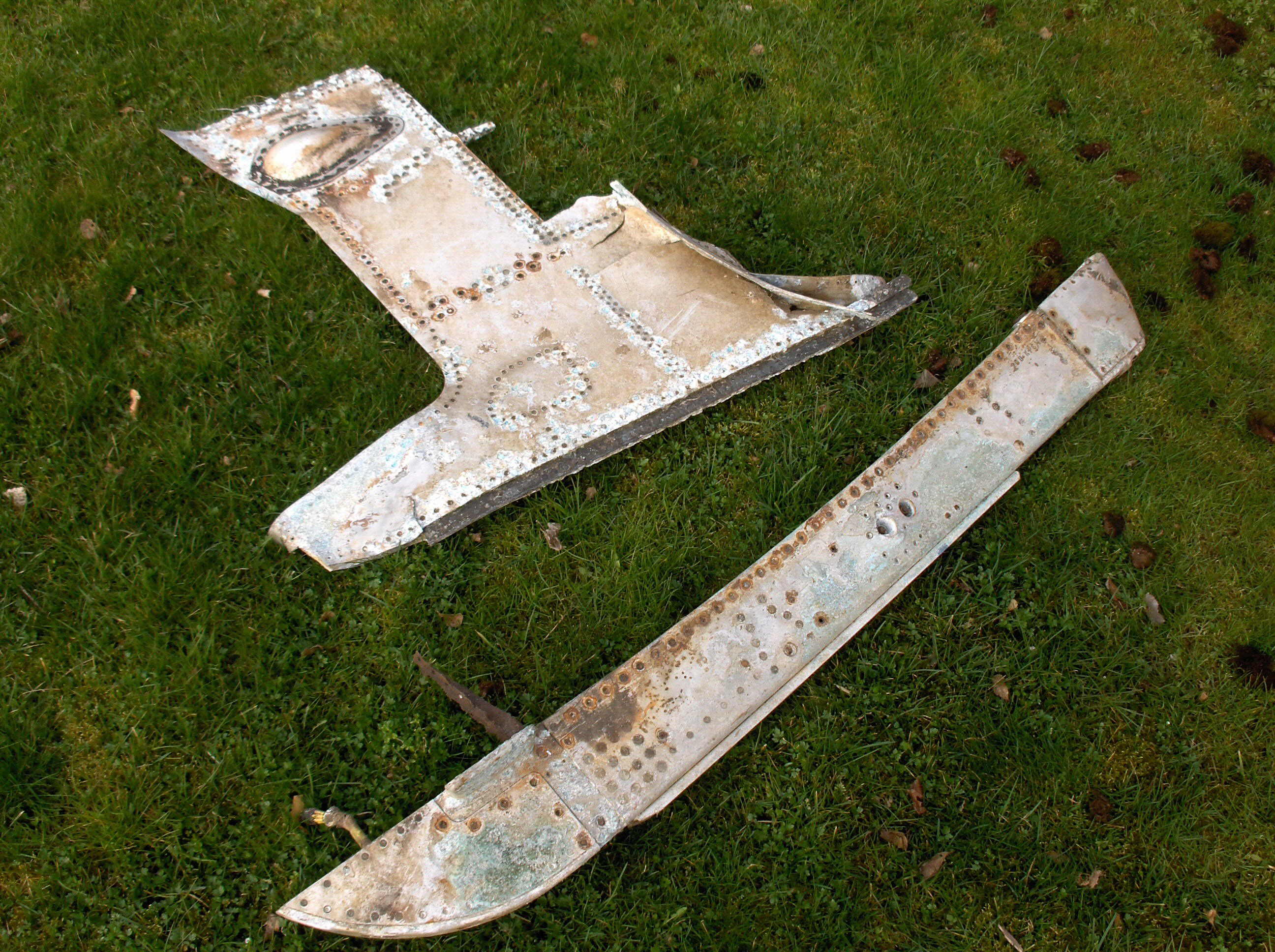

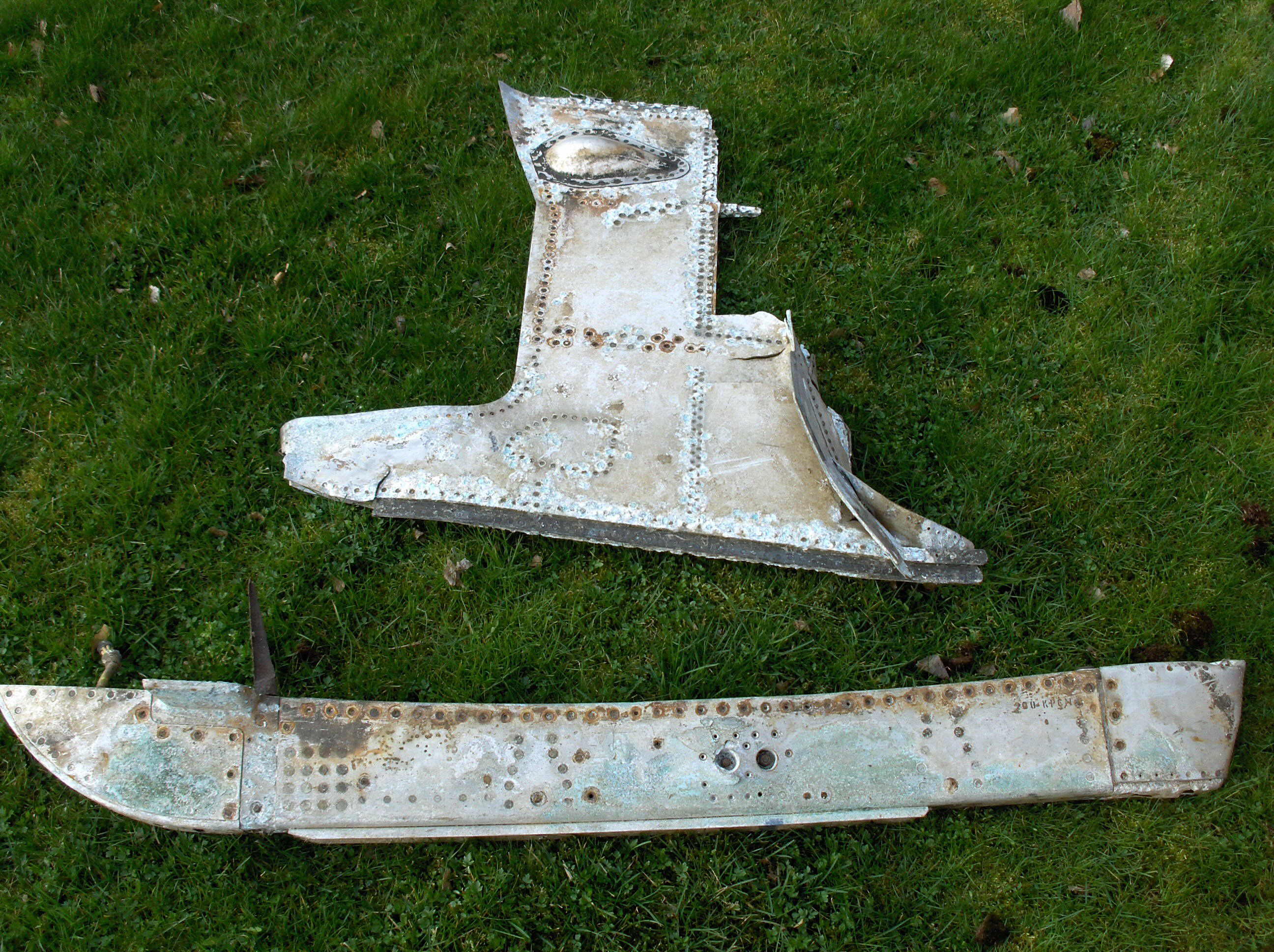

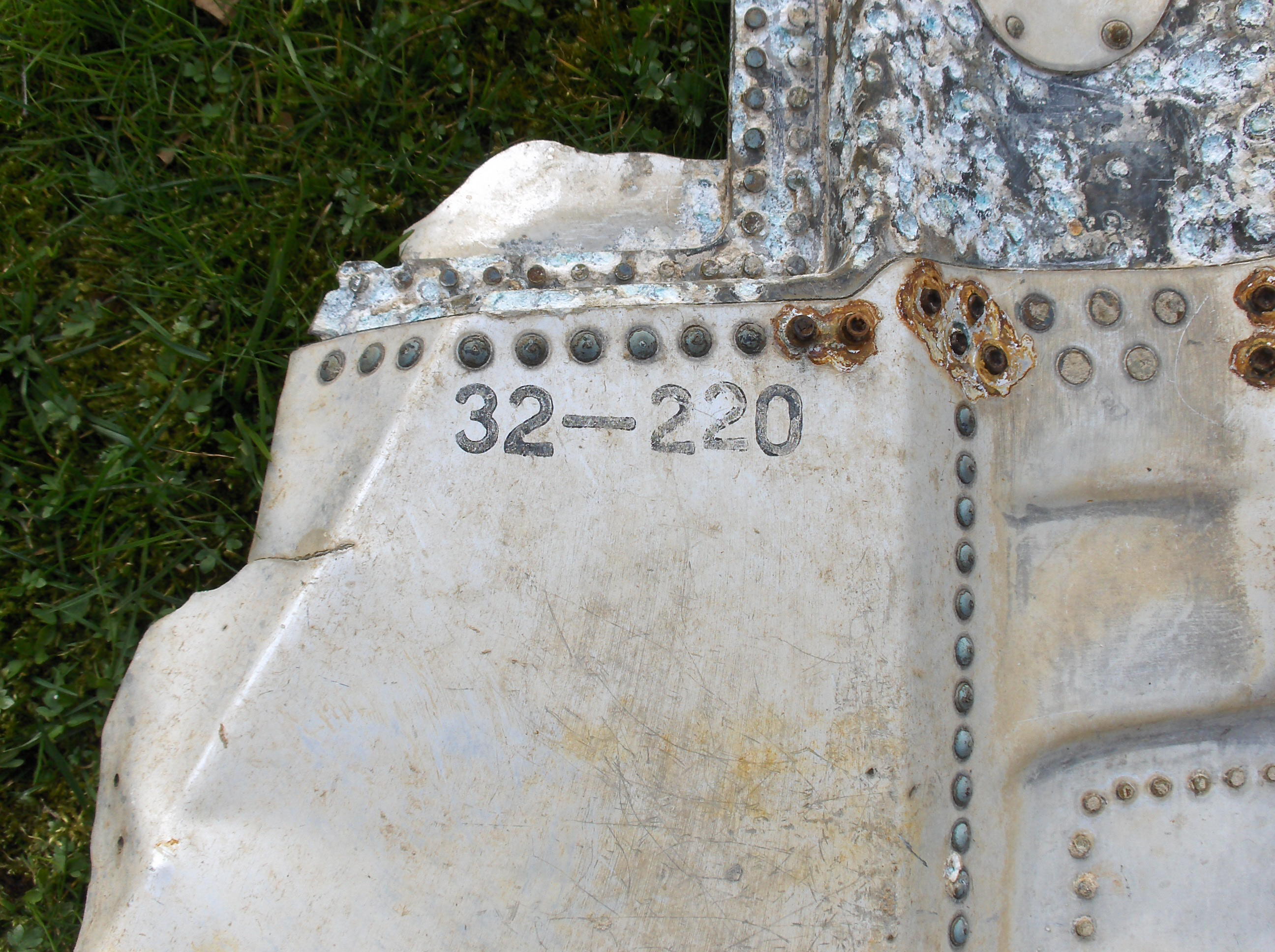

jag har dykt på platsen ett par gånger och då hittat lite smådelar
största delarna ses nedan ,en landställslucka och en vapenbalk
